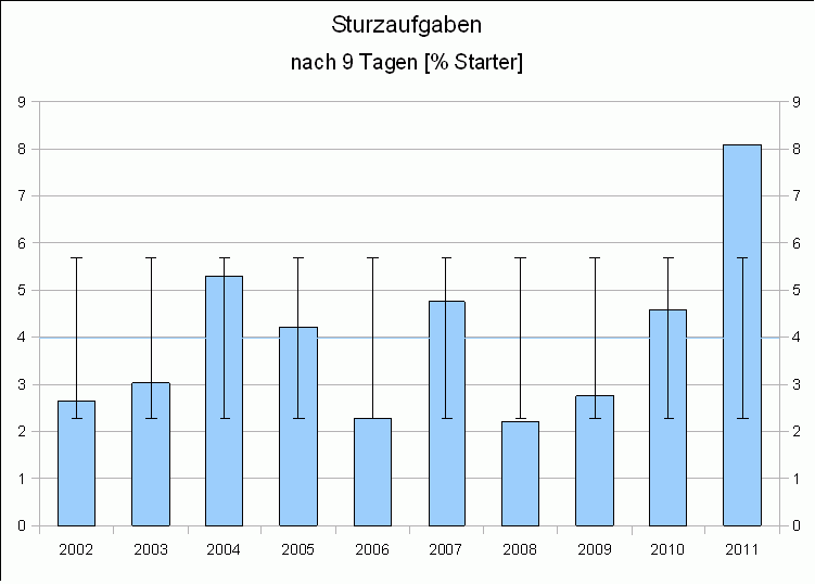

Original von Piti
Was ich bei der Sicherheitsdiskussion vermisse, sind Zahlen. Kann es statistisch untermauert werden, dass die Zahl folgenreicher Stürze in den letzten 20 Jahren zugenommen hat, oder ist das nur wieder eine Sensationsdiskussion? Kamikazefahrer und solche mit mangelhafter Radbeherrschung im Grenzbereich waren schon immer unterwegs.
http://cyclocosm.com/2011/07/has-the-201...more-dangerous/
Interessanter Beitrag, der die Zahlen der bis zur 9. Etappe ausgestiegenen Fahrer bei der Tour seit 1997 vergleicht, dabei landet 2011 irgendwo im Mittelfeld. Kann man aber so oder so interpretieren...

Original von Heinz Helfgen
Guter Fund. ziehe den hut
Auch ein Beispiel, wozu das Internet gut sein kann. Durch die (durchaus kritikwürdige) Analyse fühlt sich der Nächste angeregt, eine Analyse auf besserer Datenbasis zu machen: http://vandalarchitect.tumblr.com/post/7...-in-past-decade
Die diesjährige Tour fällt tatsächlich deutlich aus dem Rahmen, der Anteil der Sturzopfer liegt deutlich außerhalb der Standardabweichung. Andererseits ist für die Jahre 2002-2010 kein eindeutiger Trend zu einem größeren Risiko hin erkennbar. Was immer man nun daraus macht. tja....
